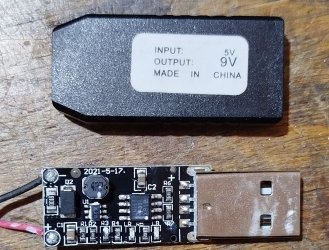

Визначити деталь U1 AL315
408
229
DC-DC Кабель 5V-9V підвищувальний перетворювач напруги з USB 5 вольтів на 9 вольтів
Для зарядки акумулятора.Помилково був підключений до напруги 9 Вольт.
На даний момент на виході маемо 5 Вольт замість 9 Вольт.
Одна мікросхема LM258 відома, а от інша,- U1 AL315 невідома.
Може у кого в наявності схемка на цей девайс.
а не LM358 ? Я смотрю на фото ,там как краска стерта LD5535 не подойдет Ноги у нее какие? Такие :1-SW
2-GND
3-FB
4-EN
5-OUT
6-IN
Тогда LD 5535 не подходит
Примерь
ACT6311
AIC1647
SY7208
AM3019
AM3200
AP1521,1522,2000,3019,3127
APW7137
AX3023
FSP3307
GS5901
KB4312,4717
LM2704
LT1615
MP1518,1523
AX3023
FSP3307
