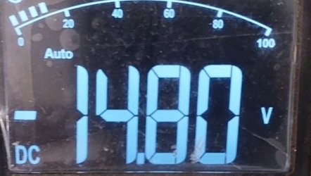

Клиент жалуется что даже полностью заряженный акумулятор садится за час, при минимальной нагрузке.
Проверка показывает что напряжение зарядки идет 14,8в, либо нужно проверять сам акумулятор, который клиент не принес, хотя божится что новый.
