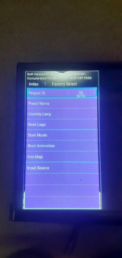

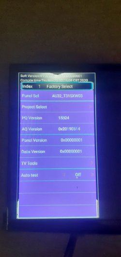

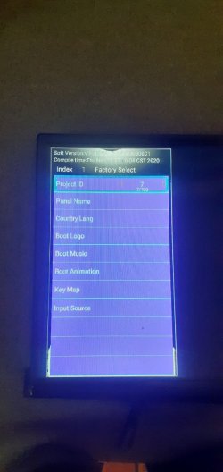

Зашёл в сервис меню,вкладка Factory Select.Выбрал Project Select-а там только цифры можно изменить от еденицы до ста и ничего не сохраняется
