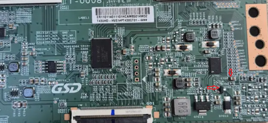

Плата T-CON T-0008 T43UHD-HVS1 PT430GT01-4 опознать деталь . Решено.

KIVI 43"UHD Prime E5 QLED 43U770QB
main MS68860-ZC01-01
Нужно опознать сгоревший Q702 из-за короткого в C709.
В main Rd56 тоже уголь. но там резистор нолик.

Спасибо большое!
Транзистор 2N7002 (72, 702, 7002, S72, ST2N, WA, 12W), MOSFET N-канал, 60V, 0.2A, 5Ом​
транзистор поставил и емкость. в main Rd56 тоже заменил . телевизор дал картинку . Еще раз Спасибо .
