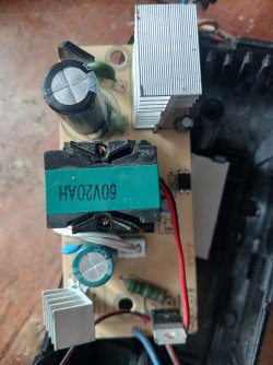

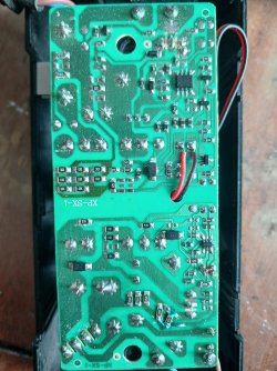

Вышел из строя ключ 10N60,шим в корпусе sot23-6=30404, обвязка. Так же был в утечке смд конденсатор 100n (На фото обведен красным).Стоит по питанию шим контроллера.
Шим заменил на SG6848 без переделок.
sot23-6=30404=Sg6848.
