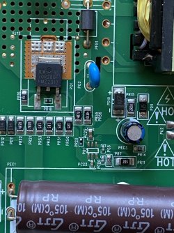

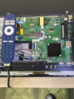

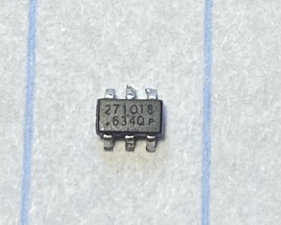

Y yurec72 Участник Регистрация 10 Май 2026 Сообщения 23 Возраст 54 Страна Credits 17 Откуда: Самар Имя Юрій Род занятий телемастер Вчера в 14:13 #1 дуже схожий на LD7536R 1-gnd 2-оптопара 3 4 5-vcc 6-out Вложения photo_2026-10-23_14-10-49.jpg 282.6 KB · View: 11 photo_2026-10-23_14-11-00.jpg 328.9 KB · View: 11 photo_2026-10-23_14-11-36.jpg 146.3 KB · View: 12
Admin Администратор Регистрация 31 Дек 2014 Сообщения 4,678 Страна Credits 3,518 Откуда: Николаев Имя Дмитрий Вчера в 14:25 #2 OB2271QMP Позитивный голос 0 Негативный голос Решение

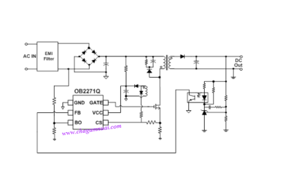

makar.i Куратор темы Регистрация 2 Июн 2021 Сообщения 1,497 Страна Credits 168 Откуда: Красноярск Имя Игорь Вчера в 14:26 #3 смотри Вложения изображение_2026-10-23_182649241.png 2.4 KB · View: 8 Позитивный голос 0 Негативный голос
