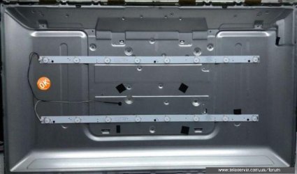

Прикрепил картинку со светодиодами.
Слева которые были, справа которые поставили.

IgorVar
30 Ноя 2020
6
Обнадеживает.
Получается просто перепаяв все 16 светодиодов по вашей ссылке, 99% все должно заработать?
4,691
3,542
Молодец, наконец то понял. Там работы на 20 мин с перекуром.

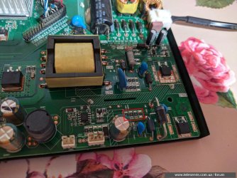

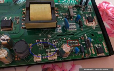

Хочу спросить - где находятся резисторы которые выпаивают для уменьшения тока на плате HK-T.RT2957P61. ШИМ - BIT3267
Мое предположение обвел красным на фото ниже.

387
113
А ниже мс драйвера, около разъема что? Два резистора... 5-я нога датчик тока, рассчитывается по формуле: ILED=0.21V/R LED Где R LED - резсторы в катодах светодиодов. Пробуй.
