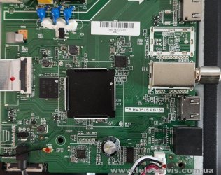

TP.HV351S.PB756 и dc/dc

SOT 23-5 я бы поставил SY8008
SOT 23-6 попробовал бы MP2259

Две большие разницы:

Я фотку J7 на другом форуме уже давал

kep58 написал(а):
Path1268 Две большие разницы:
Если сравнить даташиты на SM8081T и SY8008, то различий я не вижу. По разводке на плате есть вопросы. UD81 1-я нога , там емкость?
Если это не энабле, то это не SM8081T. Значит не то посоветовали.(
Сравниваю даташиты SM8103 и MP2259 так же не вижу разницы. И судя по топологии платы, UD141 должна подойти MP2259.

UD81 это J9, а UD141 = J7
Методом местного шамана оказалось что с J7 это питание процессора, скорее всего либо 1v2, либо 1v8.
Намудрили с дорожками китайцы жестко, это не шасси, а какой то бред алкоголика.

Заказал MP2259, потом отпишусь
