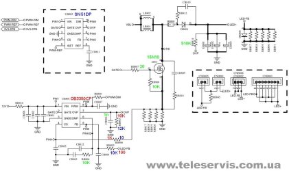

C Chernomor Неактивный Регистрация 7 Фев 2021 Сообщения 17 Credits 5 19 Мар 2021 #1 Драйвер подсветки SN51LP ,нужна схема включения или даташит.Помогите у кого есть.Стоит в телевизоре Bravis ch.TP.VST59.P83
Admin Администратор Регистрация 31 Дек 2014 Сообщения 4,656 Страна Credits 3,498 Откуда: Николаев Имя Дмитрий 19 Мар 2021 #2 SN51LP этот тоже самое что SN51DP, разница в корпусе, и меняется на OB3350, там даже разводка есть под разные корпуса Вложения OB3350CP_SN51DP.jpg 91.2 KB · View: 106 SN51DP.jpg 107 KB · View: 103 Позитивный голос 0 Негативный голос
