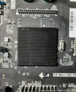

Большинство мастеров имеют проблемы с платами, где нужно снять радиатор от процессора что бы припаяться к точкам на eMMC.
Часть мастеров отпаивают ножки радиатора и начинают подрывать его используя в виде рычага все что под руку попадет, от таких усилий подрывается сам процессор, что приводит к большим проблемам или негодности платы. Другие нагревают радиатор перед снятием, тем самым немного разогревая силикон которым приклеивают радиатор, но все равно риск подорвать процессор остается. Помимо подрывания процессора, иногда соскальзывает рычаг, который используется, и повреждаются дорожки.
Возник вопрос, кто и как извращается в снятии радиатора ??

Ну что за сказки, как можно всунуть что либо, если мешает со всех сторон цацки, и если радиатор в разы больше проца. ?
Если не лезет игла от шприца, как я писал, то только сверлить радиатор ближе к углу проца, резать резьбу и ввинчивать винт или шуруп по принципу струбцины и одновременно греть феном - другого выхода нет, акромя снятия с шаров.
