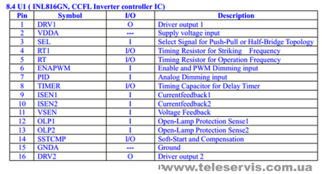

Ищу даташит INL816GN controller CCFL
408
229
Как "загрубить" защиту INL816GN controller CCFL ?
все что нашел на просторах.
744
По моих записях нужно установить резистор 10 кОм на 8-ом пине, параллельно конденсатору.

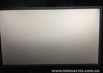

Завтра попробую резистор.
Подключил внешний инвертор - не выключается,но экран светит неравномерно.Нижние лампы явно просели.
Выписал замену LED to CCFL.После замены расскажу что получилось.
744
Не просели - а не горят. Может в трансе проблема. Сколько там ламп? Проверь внешним инвертором каждую.

Ламп четыре,когда включаю от внешнего инвертора (см. фото) экран светится.

Ты прав Горацио . yes:
Нижние лампы,одна пытается завестись но не может,а другая совсем крейсер мацква.
Еще не разбирал,но учитывая почтенный возраст монитора,решил сделать капремонт.
