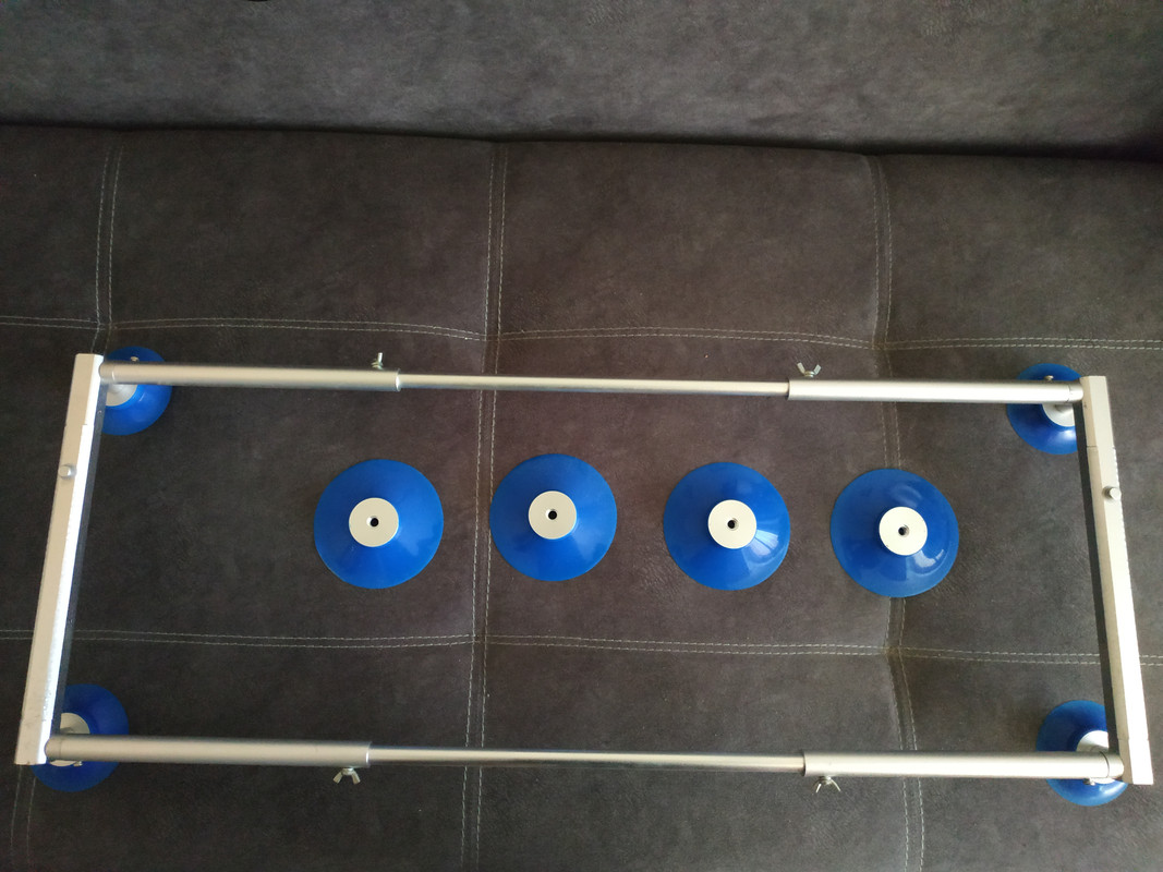

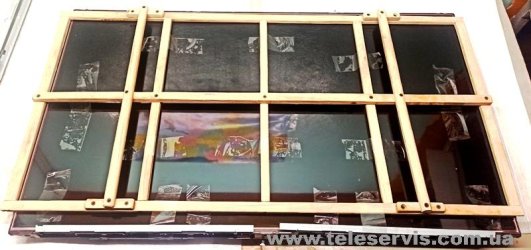

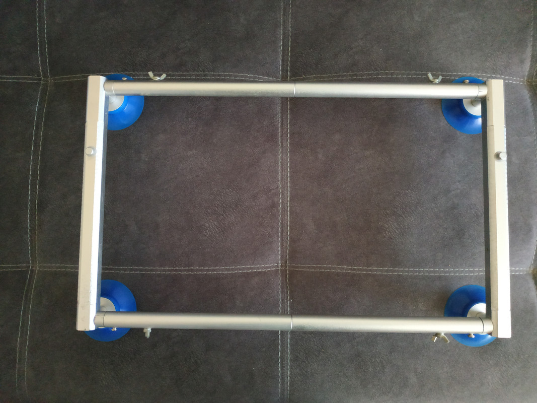

можливо даний пристрій не доречний ,сервісні центри укомплектовані різними крутими пристроями . Ця приспособа гарно зарекомендувала при демонтажі і монтажі матриць однією людиною . на фото робота з матрицею 42" зручно працювати з 55" .до рамки з деревини, липкою стрічкою кріпиться матриця .можливо комусь знадобиться .

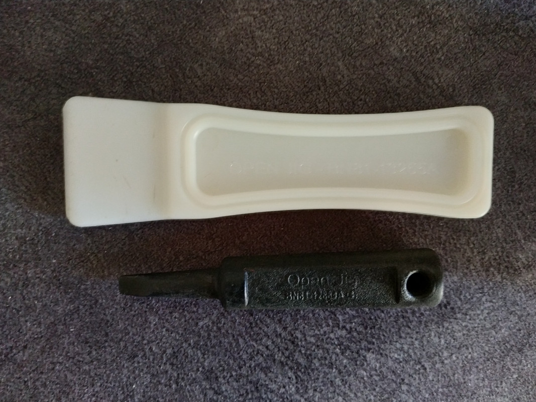

ще покажу приспособу яка також перевірена часом . кожен знає як тремтять руки в зоні шлейфів,де дуже щільно сидить кришка телевізора Samsung .велика шайба лягає на плоскість корпусу, а маленький плоский штирь в середині віджимає та розєднує не достаючи по глибині до шлейфів .

Как по мне, так лучше присоски по краям и по центру, такой себе вертолет.

для більших розмірів добавляю дві планки

Перед тем как укладывать матрицу,по углам рамки ложу листы бумаги А4 под 45 градусов.
Этим страхуюсь от скола углов маьтрицы.Когда средние участки матрицы уложены,удаляю бумагу.

Пользуюсь нормальным заводским съемником матриц. Высота 35 см. Раздвигается от 60 до 95 см. Два комплекта присосок: до 55" - 80 мм, свыше 55" - 120 мм
На ручках слева и справа кнопки которые разблокируют присоски. В одиночку снимал и ставил без мандража 65" матрицу на Philips.
Большей диагонали пока не было. Покупал 4 года назад. Дорого. 250 у.е. Ни разу не пожалел о покупке.
