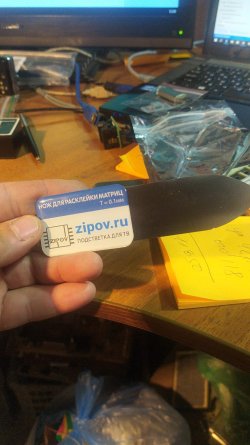

Он приклеен только краями, а середина по двум полосам, снимается очень легко и просто....
вот вот ... точно такой же! у меня тяжко отрывался! клей высох, отражатель подрастянулся, "пошел" горбылями ... пришлось приклеивать двусторонним скотчем.
136
Я грею феном для сушки волос на максимуме и все хорошо отдирается.
думаешь, не делал? грел снизу, по тихоньку ... растягивался отражат. ... ну да ладно ... уже полемика.
