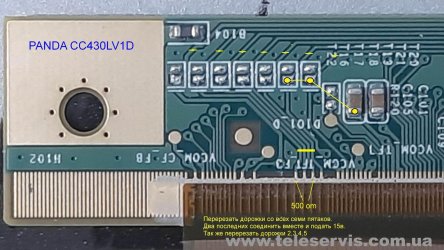

Индус с похожей панелью Panda 43 снял видео
Затемнение справа, он убрал подав напряжение 12в на соединенные обрезанные дорожки. У меня такая же панель.
4,679
3,506
Парень обрезал дорожки что идут на 7 пятаков, потом собрал в кучу 4 из них и подал туда 12в с T-con.
Но я не понял с первой дорожки куда он провод прокинул.

Вообщем сделал так, перерезал 4 дорожки, соединил 2 и 3 в кучу и подал туда 12в с T-con. Изображение на фото.

4,679
3,506
Новый метод работает если есть замыкание между линиями. У автора было 500 om, между 2 и 4 пином.

4,679
3,506
Вроде получилось. Замеры левой стороны прилагаю.
На правой стороне перерезал 2,3,4,5 и со стороны панели обрезанные закоротил между собой. Картинка без дефектов.

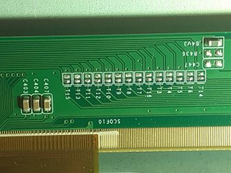

Ще одна "непід'ємна" панель.
BRAVIS UHD-50H7000 smart+T2
panel - C500Y19-7N
планки - CCPD-XR495-005 V2.0
Горизонтальні тоненькі лінії в верхній частині екрана і декілька посередині, особливо помітні на рожевому фоні. З прогрівом, часом з'являється "тремтіння кадрів". Як завжди проблема в лівій половині. Щоб не різати доріжки на планці - пікласти скотч під перші 16 контактів роз'єма CN301 і можна експерементувати з цими сигналами (Т3 -- Т16). "Тремтіння" зникло а ось прибрати полоски ніяким способом не вийшло. Ледь зменшити їхню яскравість допомогло з'єднання між собою декількох контактів, яке несуттєво позначилося на дефекті.
