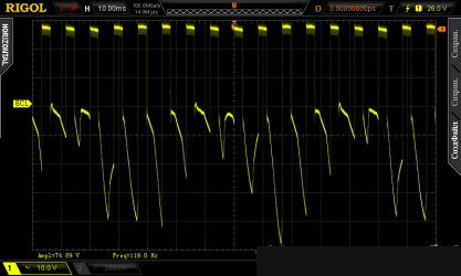

Итак, от "нищебродов без осциллографов" ничего не дождусь.
НОВЫЕ 18 ШТУК З ВОЛЬТОВЫХ СВЕТОДИОДОВ.
Може, хоч прокоментують, але не сподіваюсь...
Из четырёх форумов, только Олег с РнД проверил и "охренел" от увиденного. Это не осциллограмма заставки LG, там идеальный 50% прямоугольник на максимальное напряжение плюса. Это же, стандартные установки без "динамики".

@artur008, Напряжение зачем занизил в два раза ?
Лайк за внимательность.
Первый раз такой вопрос, после просмотра кривой. Я много раз про это рассказывал, в качестве примера "общения с клиентами". Это те LG, которые можно палить до последнего светодиода, светодиоды с широким "-". Если клиент смотрел его на трёх светодиодах, то ему и половины уровня яркости хватит, были шестивольтовые - будут трёх, легче "рюмки" юстировать. А уменьшить в БП напряжение вдвое, там не проблема.
Амплитуда максимального пика 75 Вольт, делим на 18 светодиодов, получаем 4,16 Вольта на один трёхвольтовый или 8,3 Вольта на шестивольтовый.
Да, длительность такой перегрузки мала, но она есть. Особенно, при начальной заставке LG, когда нижние пики становятся прямоугольниками и выравниваются по максимальному значению.
Как-то на Эджтаге спорил с одним "специалистом" из страны Балтии. Пока клоун не снял осциллограмму, до него не доходило "почему регулировка тока резисторами в стоке не помогает". Микросхемы "ромбом" 15-ти канальные в LG. При неисправности микросхемы - чистый меандр на максимальной амплитуде. Потом, кто-то из авторизации написал про бюль о замене чипов определённой серии.
