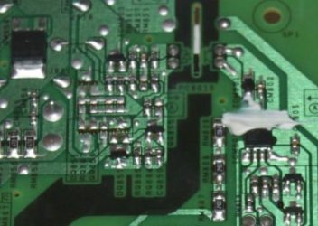

alex2290. вот по центру перемичка возле буковки А . убирай ее. извиняюсь лучшей картинки не нашел . и в этом тв уже велтренд не сгорит никогда​

я вас трогав . ? вместо того щоб сказати Спасибо . страдаете не понятно чим er:5:d понятливі понимают с півслова. нема лучшоі картинки. яку найшов інтернеті. вибачайте . суть знаете а дальше уже по месту. моделей там е зо три. цей участок до 40 діагоналі .

Я знал что вы так среагируете. Обьясняю, на этом тв узел защиты подсветки организован через ключик на оптопару, при неисправностях в подсветке срабатывает эта защита, но казус в том что конструктор по схеме указал на нижний конец оптопары . Вроде все правильно, должно потушить дежурку, но фактически он подключил верх оптопары на питание, и получается пшик.
Дежурка розгоняется до 20в и тютю, велтренда нет, и главное что конструктор поставил перемычку с ключа на оптопару.
В 80% викидывал перемычку, в 20% выкидывал транзючок, емкость высыхает и уже срабатывает защита.
Кто меняет один два велтренда тот не догадается что произошло, но когда я вышел за десяток, тогда меня и заинтересовало, и начал разбираться.

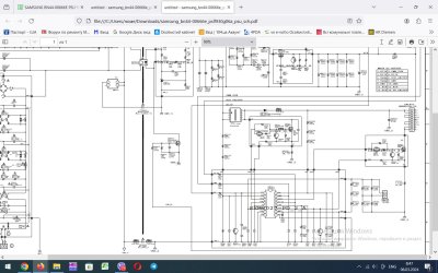

@Вано, давай участок схемы для понимания , х.. и на пальцах рассказывать . Фото ни о чем
52
66
Отстаньте все от Вано!! Он дело говорит, а вам лишь бы поржать. Лучше бы участок платы нашли покачественней фото.
1,488
160
Дык и прошу схему , чтобы понять суть сказанного . А имея осцил , Артур бы тут уделал скринами всех)))

QQ851
  • Power Supply BN44-00468A.rar

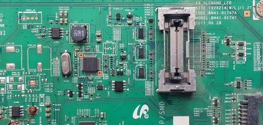

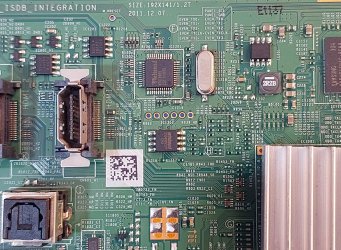

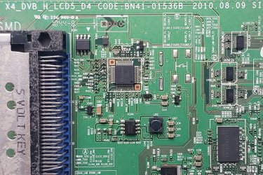

@Вано, чет нестыковка , схему даешь одну , скрин другое , куда смотреть то ..

Да на любую плату сделаю, все есть. BN41-01536B, BN41-01747A, BN41-01807A, BN41-01165B
Мова іде за масовий Bn41-01795a/моделі UE32EH40** UE40EH50**. В тих, що ти показав я не міняв ні разу
