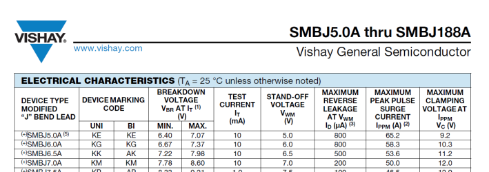

по мне так суппресор на 5 v решит проблему раз и навсегда

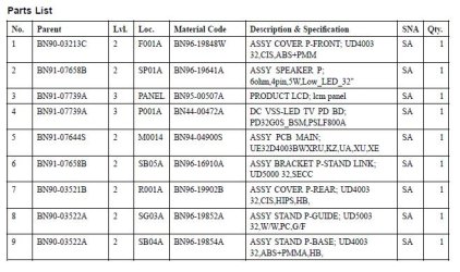

Для всіх любителів Samsung. Блоки живлення ( IP Board ) мають ім'я не BN41-хххххх , а BN44-хххххх, або BN 96-хххххх. Паперовий стікер є ідентифікатором. BN41 це гола плата - без жодного встановленого елементу. Також на платах Main ідентифікатором є наклеєний паперовий стікер.

Бумажный стикер с BN96-... означает модификацию блока под конкретную модель телевизора. А имя основной платы (текстолита) - BN41-... И эта маркировка служит в основном в поиске и мануалах, потому разновидностей моделей очень много и искать по индексу модели замучаешься. Весь основной состав на плате сохраняется, различия в 2-3 деталях часто.

:) Ти хоч раз в житті бачив базу GSPN компанії Samsung, працював з нею? Покажи де там є BN41-хххххх дивись вкладення.

За 18 років праці з Samsung таке було всього кілька разів. А так його, стікер, зубами не одгризеш. До того ж, я вже казав, у Samsung існували бази BOM та GSPN для 100% визначення належної запчастини, прошивки, бюллетенів змін та покращень .
