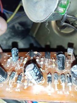

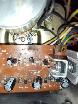

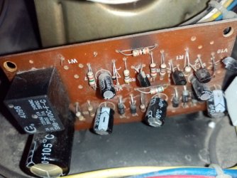

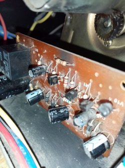

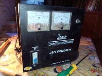

Сгорели транзисторы V9,V10 по рисунку на плате, V9 вроде обратный а V10 прямой. Также на платке есть транзисторы V11 2N2907 и транзистор 2N4401 номера позиционного как-то не заметил. Платка называется NJD7.820.000. Нужна схема ну или номера транзисторов и не мешало знать почему сгорели и не сгорят опять. И резистор R9 чуть прокопчённый тоже не мешало бы знать номинал.

Где стоят и чем занимаются? Если мотор сервопривода ворочают, то уж больно жидкие какие-то. Обычно стоят TIP41 TIP42. И моторчики хорошо дохнут. Может из-за мотора а может просто слабые. Даже типы хорошо горят.
В смысле? Он же нормально полосатый?

Похоже да на мотор наверное они идут. Ну типо потемневший чуть чуть.
6 ампер не многовато для моторчика?

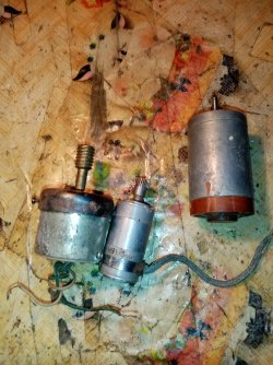

Поставил транзисторы и включил на вольтметре вроде 225 вольт а и начал сильно разогреваться обратный транзистор, выключил замерил сопротивление на моторе а оно 0 ом а ранее померил было 10 ом до включения.Мотор плохой?

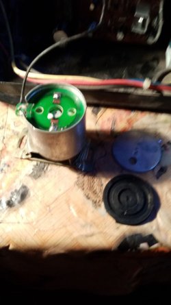

Нет, разобрал хотел как ты говоришь почистить, искривил щётки или были искривленные и всё собрал и всё также не работает и греется транзистор. До этого подал на него напругу, не крутился, жрал много тока и напругу сажал, после сборки, тоже самое, греется транзистор.

В магазе сказали нету, а исправлять не знаю как там два лепестка, с двух сторон, укороченные, то есть обломанные наверное.

@Ильшат Мотор для сервопривода стабилизатора на 12 v 3500 оборотов, а мотор от мага с внутренним стабилизатором вольт на 5 (точно не скажу) и обороты побольше.

Ну если хочеш по колхозному то пересаживай шестерню и пробуй. Но я бы поменял на новый родной . Они быстро изнашиваются.

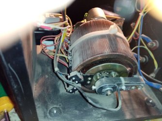

Вот такие нашёл но два с краю заедают, валялись в сырости и можно их устанлвить, усреднего даже насадка похожа. На 8 вольтах крутятся только два с краю заедают.
Не умею пересаживать. Это силой надо наверное или выбивать её?
Так нет вроде родных у нас в магаще иожет на базаре есть но наверное тоже наврятли. А он типо автотрансформатора да подгоняет напругу ползунком?
