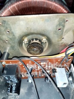

Сгорели транзисторы V9,V10 по рисунку на плате, V9 вроде обратный а V10 прямой. Также на платке есть транзисторы V11 2N2907 и транзистор 2N4401 номера позиционного как-то не заметил. Платка называется NJD7.820.000. Нужна схема ну или номера транзисторов и не мешало знать почему сгорели и не сгорят опять. И резистор R9 чуть прокопчённый тоже не мешало бы знать номинал.

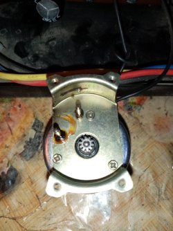

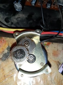

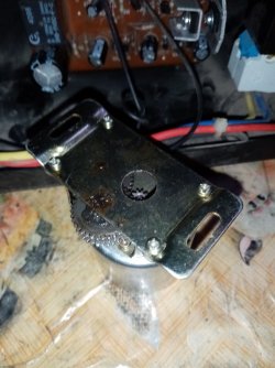

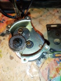

Снимается при помощи двух отвёрток или стамесок. Только без фанатизма а то вытащиш вал.

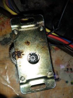

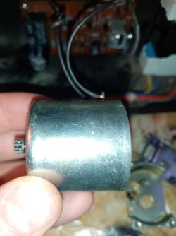

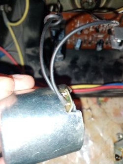

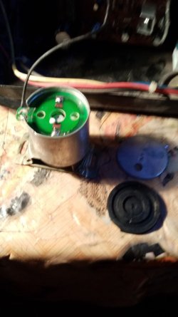

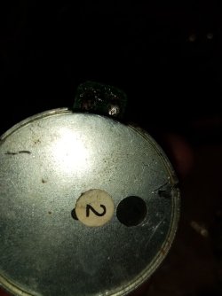

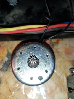

Сейчас пробывал никак, ладно спасибо наверное лучше родной мотор, закрыл наверное, отдам, так если, мотора случайным образом, не найдется.
997
1,128
Случайным образом, это как? Идешь, а он на дороге лежит? Цена вопроса 10$, при чем не намного дороже даже вместе с редуктором, набираешь название и смотришь, кто продает, вот и все.
Ильшат
3 Мар 2024
195
45
Tajikistan
Откуда: г.Душанбе
Ильшат

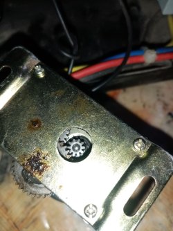

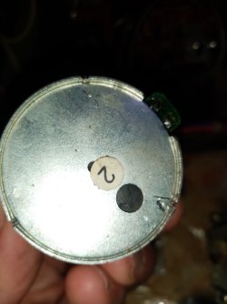

Не знаю может хозяин найдёт.На али смотрел доставка дорогая получается 88-110 долларов с доставкой. На базар не пошёл. Он ведь 12 вольтовый и имеет марку и плюс и минус и ещё бывают 9,10,12 зубьев? А у меня чего-то ни марки на нём ни полярности не обозначено.
Ильшат
3 Мар 2024
195
45
Tajikistan
Откуда: г.Душанбе
Ильшат
Спасибо. 38ZY13 - двигун сервопривода стабілізатора (шестерня 10 зубів) - ORIGINAL COMPONENTS
Вот этот похож как на али но задней крышке одна дырка и бирки нет и плюс минус на моём не написано.
Этот тоже если картинку с шестерней рассматривать.
Вот свой нафоткал, по моему 10 зубъев насчитал.
