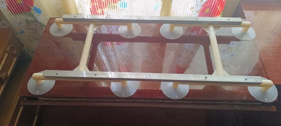

Присоски для снятия матрицы
Alex8ekc
14 Янв 2024
141
103
Откуда: Кривий Ріг

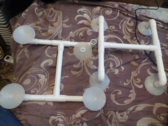

А у меня такие.Присоски 8см. трубы от купленных подсветок.На большие матрицы другие трубы.
Желательно чтобы был цельный арматурный каркас, чтобы не было перекосов матрицы.

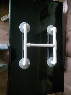

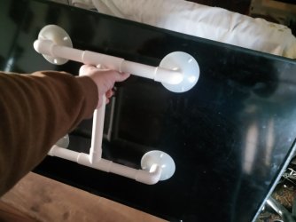

Всім добрий день, користуюсь такими йшли в парі, купував на алі пару років тому, дуже надійні ,присоски знімні , додаю фото з 43 дюймовим китайцем з несправною матрицею, девайс тримає тілик у вертикальному положенні і він не з'їжджає
, вважаю що важливий розмір п'ятакив і еластичність гуми

Считаю что между присосками должна быть жёсткая связь ну например стержни из стеклотекстолита или арматура, так же подойдут стальные те что с резьбой, которые обычно продаются в строительных магазинах, диаметр 8 мм и предварительно обернуть их в кембрик или термоусадку в пару слоёв ,при желании можно даже сварить из них каркас на подобии как у заводских съёмников ,которые приведены на фото в моём посте выше ,а таким как у него способом на проводах большую и тонкую матрицу поднимать будет рискованно ,может даже лопнуть по центру , а для 32 вообще присоски в принципе использовать не объязательно

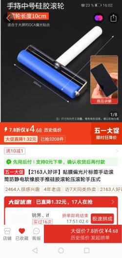

А вот такой ролик не поможет для разглаживания для лучшего приклеивания матрицы?
