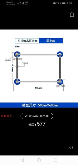

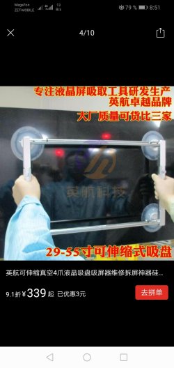

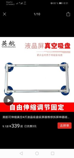

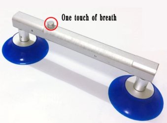

Есть и такие в Китае.
148
Такими пользуюсь. Два комплекта присосок на 8 и 12 см. Раздвигается по ширине от 60 до 90 см. Работать очень удобно. По бокам кнопочки для стравливания воздуха.

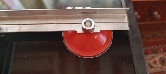

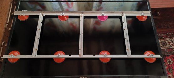

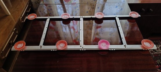

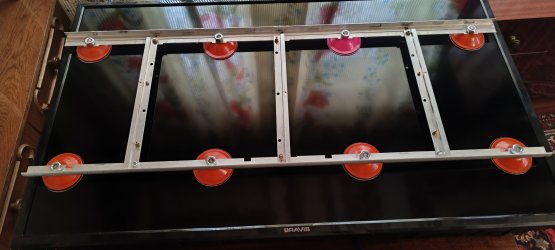

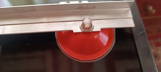

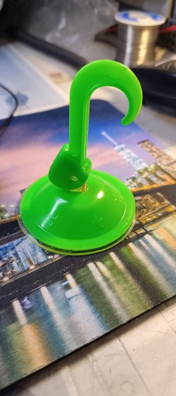

Добрый день Всем! Покажу конструкцию выходного дня. На днях увидел в магазине Аврора крючки для полотенец на присосках по -4гр. Пришла идея с экономить покупку на Алике приспособление для снятия панелей , как ни как денег стоит не малые. Присоска разбирается ,нарезается на штоке резьба М10 чтоб была регулировка вакума в ней. В загашниках нашел дюралевые профили от разобраных плазм. Врезультате получилась довольно крепкое устройство для снятия панелей. Цена конструкции 32гр.-присоски,16гр.- гайки М10 =48гр. + работа.

vovan rv
21 Авг 2023
82
37
Откуда: Краматорск
Владимир
Зачетная конструкция.
1,507
170
@Alex8ekc, эт конечно хорошо и экономно ,НО.... краилово , ведет к попадалову !
А) углы конструкуции острые , дюрал... ОЧЕНЬ легко коцнуть матрицу
Б) присоски скорее всего самый дешманский силикон и скоро "подведет"
Ну а так конечно имеет место быть , удачи
Alex8ekc
14 Янв 2024
141
103
Откуда: Кривий Ріг
Конструкция выходного дня! Перед тем как собирать,присоски испытывал на удержание - норма. сила присасывания регулируеш гайкой.
А углы конструкуции не проблема, косалапыми руками чем угодно можно коцнуть стекло.

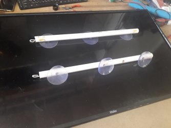

Daniil

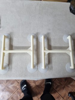

А у меня такие.Присоски 8см. трубы от купленных подсветок.На большие матрицы другие трубы.
Держат целиком телевизор, трясу и не отпадает.Проверял на дохлой матрице.Присоски протираю спиртом.

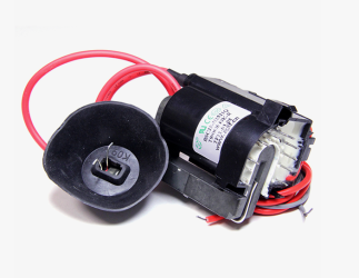

180
134
Видел ролик где-то. Делают на присосках от ТДКС.
