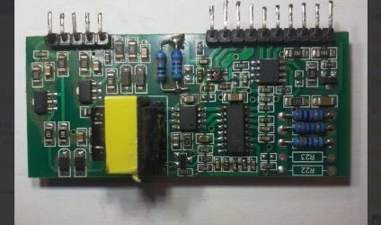

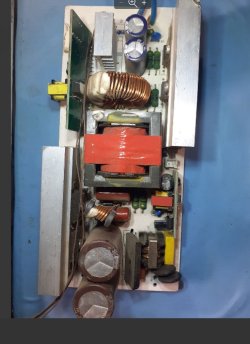

Плата зарядки 24v - 10a, на платі надпис - ZWC-10A-LK. Згоріли драйвер -TL494 і після нього SOT23-8. Зверху чисто, знизу надпис - Y38D08A.
Гугл щось нічого не знаходе.

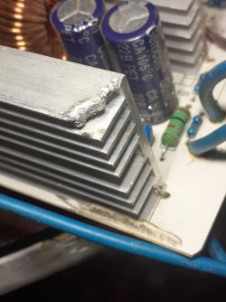

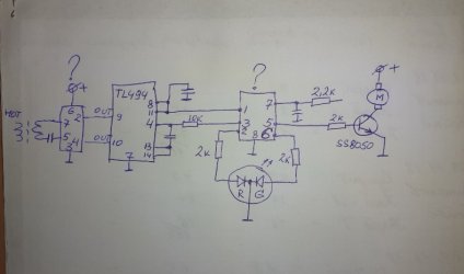

Схоже на те. Розмір 4мм х 5мм. Видно, що попало на кулер -- пробитий SS8050, цей ключ і дірка в TL494.

Чим далі в ліс ... Схоже, що всі чотири мікри винесло в цьому субмодулі. Ще одна мікра без назви, але це більша схожа на пару полевих, схему вгорі доповнив. Мікроконтролера не бачу, це "холодна" частина і дуже заморочена. Якби не хлопцям зі сходу то вже віддав-би, а так треба зробити.

корпус ESOP8 скорее. 2,2 кОм случаем не на какой нибудь термодатчик идет?

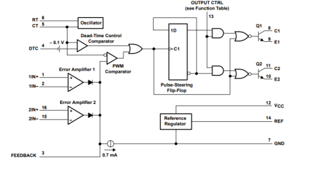

Согласно блок схеме на tl494 выходы обьеденены а на 4 вх сигнал ошибки какой то идет с твоей неизвестки . Ну и складыватся впечатление , что вентилятор по нагреву обороты меняет. Типа пока холодный зеленый горит , как перегрев красный

По 4 вході регулюється мертвий час між імпульсами на виході Dead Time.Якщо схема відповідає платі може бути і мікроконтролер. А на яку ногу приходе + живлення?
744
Ні,на 2,2 кОм приходе сигнал з операційного підсилювача LM321. Явного термодатчика немає, хіба що SMD на платі.

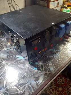

Плата стоїть в "самопальній" зарядній станції, доречі зроблена непогано, принаймі зовні, і коли прилетіло, вона теж полетіла. Плата відірвалася і замкнула, судячи по радіатору - добряче.

Скоріш за все управління цією індикацією іде з операційника lm321 (на схемі не домалював) через 2,2кОм на 7-у ногу невідомої мікри. Схема не повна, можливо щось пропустив. Зараз в багатьох зарядних пристроях використовувається така індикація заряда.
