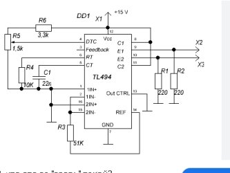

просто не совсем понятно тогда функционал этой неизвестной , раз она еще и вентилятором управляет. Ты блок схему 494 посмотри . С нее силовой выход на эту неизвестную
Можливо цей вихід сидить на плюсі і не використовувається, а другий вихід йде на трансформатор, як зворотній з'язок.ед494.jpgфрагмент.jpg
718
323
Можливо, але більш логічно, що там два полевих транзистора для роботи транса.
