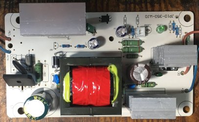

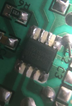

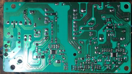

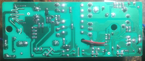

RT200FJ MN блок живлення12В 16А. Мікросхема корпус SO8 засекречена, назва зфрезерована. Підійшла OB3840. Ключ 13N65. Схему "гарячої" частини накидав від руки.

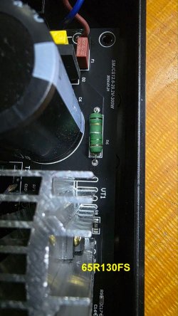

Зарядний пристрій РЕБ
GJS700-2521500
25,2v, 20 A
Синхроний випрямляч - WMK161N15
Драйвер - TEA1795T
Незадовільний тепловий режим ( транзистори приклеєні до радіатора) є причиною вихода з ладу дефіцитних (в нас немає, чекав з Китаю) чотирьох транзисторів і драйвера.
Отвори під кріплення транзисторів в радіаторі були, тільки нарізав різьбу.

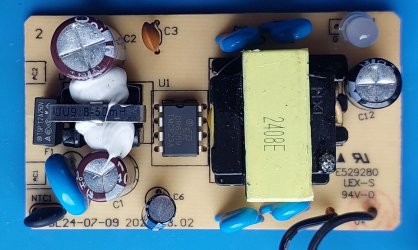

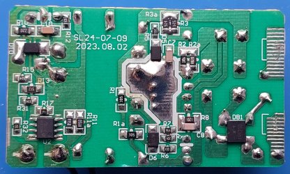

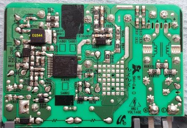

Блок питания от холодильника TOSHIBA SINO-AMERICAN
Model:SA06C-13E
ШИМ-A6259H

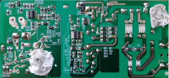

Battery Charger 72V 4A 410W ШІМ UTC3845E

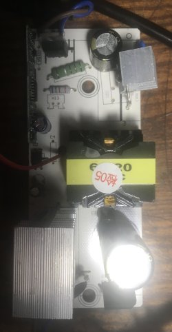

Зарядний для електросамокатів CHARGER 60V20HA 73V 3A
ШІМ sot-23 з написом 30525. На контролі мікросхема без назви.

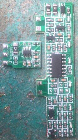

Зарядне для електроінструменту HUSQVARNA QC250
Вкрите лаком, склад мікросхем прочитати не вдалося.
