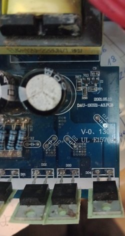

Дане чудо на ХХ працює без проблем, але при підключенні нагрузки (лампа 150 вт і більше) напруга на виході падає.
Що показав тестер: змінна напруга на вході ВВ моста близько 600 в що на ХХ що під нагрузкою. А постійна напруга на виході ВВ моста на ХХ близько 280 в, а під нагрузкою падає до 180. Діоди провіряв - цілі. Може хто підкаже куда копати на вскидку.
IMG_20260212_130812137[1].jpgIMG_20260212_193006245[1].jpgIMG_20260212_193013078[1].jpgIMG_20260212_194121218[1].jpg
Пока фоткав, знайшов ніби обгорівше R66, правда не бачу його номіналу ні на самому резисторі, ні на схемі. І по схемі, він нібито й не впливає на величину напруги на виході ВВ моста.

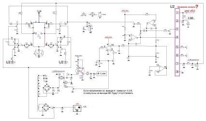

Вдалося знайти ще одну схемку...
Резистор R66 2,0 мОм
175
18
Должны быть в цепи токовые датчики, (малоомные резисторы). Прилагай хоть какие то фото, гадать тут никто не будет.
Обязательно есть . Они под компаундом Их нужно расковырять аккуратно От на фото вижу R10 вышли провода и пошли на радиатор , там они белой мазкой замазаны, и схема не вся даже не уверен что она та. Вот U2 2выв -3.8в красным выделено, там термо-резистор 13к как он поживает ?Название затерто так ,то похоже на TL494
Я со всем этим согласен, но меня интересует откуда берется просадка напряжения на мосту (вопрос в шапке темы).

@newserg, нічого не кажеш за емності після моста, які там стоять і чи провіряв. По фото як по 47 мкф.
Так, там стоять 2 шт. 47х400v, добавляв ще 10х450 - не помогло. Дадуть світло випаяю і провірю ще раз.

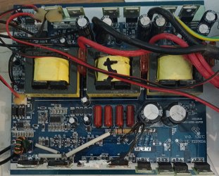

@newserg, Тестер 4353 міряє змінну напругу до 5 кгц , а вище з великою похибкою це по перше . По друге в цьому інверторі є три інвертори які по 12v працюють паралельно і синхронно ,а високовольтні виходи з них з'єднані послідовно. Це видно на фото. Якщо один з них не працює по 12v напруга на виході буде низька.
