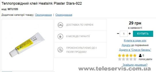

Не надо изобретать велосипед,он уже давно изобретен.
Універсальний теплопровідний клей Heatsink Plaster Stars-922 призначений для швидкого і надійного монтажу потужних світлодіодів, чіпів, транзисторів та інших силових компонентів на радіатор.
Теплопровідний клей має гарну теплопровідність, еластичність, адгезією до алюмінію і інших матеріалів, заповнює щілину між підкладкою світлодіода і радіатором. При повному затвердінні надійно склеює їх між собою знижуючи термічний опір і підвищуючи ефективність відведення тепла.
Термоклей Heatsink Plaster Stars-922 не проводить електричний струм, може використовуватися в якості ізолятора. Також його можна використовувати у вологому середовищі, наприклад для конструювання світлодіодного світильника в акваріумі.
Спосіб застосування:
Знежирити спиртом поверхні, що склеюються і нанести невелику кількість клею з розрахунку 0,1 мл на 1 кв.см. Притиснути із зусиллям деталі, що склеюються і зафіксувати на 10 хвилин. Час повного затвердіння клею 24 години.
Характеристики:
Колір білий
Час фіксації: 10 хвилин при 25 град.C
Час повного висихання: 24 год.
Теплопровідність: 0,671 Вт / мК
Міцність на розрив: 25 кг / см2
Діапазон робочих температур: 200 град.C (макс.)
Маса: 5 г

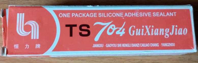

А я раз покупал, так весь вытек, так и попользоваться не сумел, пару раз пробывал, как-то, не пошло дело,деньги на ветер или не для меня он.
Сейчас клею на TS704 , не сильно нравится, но другого, подходящего, не вижу, был в магазе, кафутер, но дорого, по моему и этот купил подешевле.
