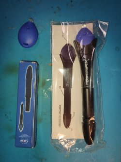

Сергей
быстрая фиксация, держит температуру не меняет цвет линзы
