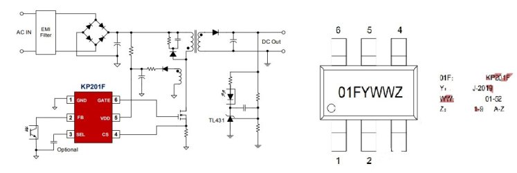

Шим 01N052 в корпусі sot23-6 стоіть в БЖ зарядки самоката
4,494
3,230
А ну великі гуру, хто підскаже що за шим 01N052 в корпусі sot23-6 стоіть в БЖ зарядки самоката

чем закончилась эпопея? Смущает, что у меня подобная китаезошимка --- 01N521 , и на 3 пине в моем случае не резистор, я 10 нан керамика и все .... Попробую 6848 с резистором, если не найду оригинал ....

С ёмкостью на 3 ноге LD7530 и его аналоги.

Я обычно не заморачиваюсь. если ноги совпадают то ставлю SG6848 только отрезаю 3н и засаживаю ее через резистор 100К на землю.

Сделал. Поставил 6848, прямо на 3 пин параллельно кондеру поставил 100 кОм и заменил транзисторы драйвера раскачки выходного мосфет-а. На выходе "подгуливало" напряжение - подгрузил 100 Ом и все как вкопанное стало. Изначально это узкопрофильный 300 Вт драйвер для ЛЭД ленты.
Всем СПАСИБО!
